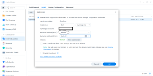

Ich habe jetzt einen neuen Internetanschluss, der auch IPv6 bietet, jedoch IPv4 nur DS Lite (oder wie das heißt).
Nun habe ich IPv6 in der Synology aktiviert, und bekomme auch eine IPv6 bei DDNS (synology.me) angezeigt. Aber meine XYZ.synology.me ist nicht von außen erreichbar.
Die Ports in der Fritzbox sind weitergeleitet auch mit IPv6 (als Beispiel, der https Port 5001).
QC geht natürlich. Auch komme ich auf die Fritzbox, indem ich die myfritz Adresse nutze. Die wird auch grün angezeigt.
Nur auf die Synology komme ich nicht mehr.
Was könnte hier das Problem sein?

Ich habe nslookup in der App mit der myfritz Adresse probiert.
Und da kam dann "no Connection"

Ansonsten, falls noch Jemand mal das Problem haben wird:
- In der Fritzbox die Portfreigaben als MyFritz Freigaben anlegen
- IPv6 in den Zugangsdaten musste noch auf „Native IPv6“ gestellt werden
Somit ging es dann.
Vielen Dank an Alle, die geholfen haben!
