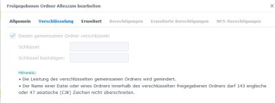

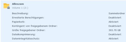

Hallo zusammen, ich bin neu hier und bezüglich NAS ein blutiger Anfänger. Ich habe eine DS220+ und konnte diese über den Einrichtungsassistenten auch
ganz gut in Betrieb nehmen. Weiter habe ich einen freigegebenen Ordner, den ich bislang im Netzwerk unter dem Servernamen sehen und auch zugreifen konnte.
Nach dem Update (ab da fiel es mir auf) auf DSM 7.1.1 42962 Update 4, ist dieser Ordner zwar weiterhin in der Systemsteuerung des Servers ersichtlich, aber es ist nun ein Schloß davor, ich kann nicht mehr auf alle Einstellungen für diesen Ordner zugreifen (ausgegraut) und im Netzwerk ist er nicht mehr sichtbar.
Dafür ist nun ein "homes" Ordner vorhanden, den ich nicht angelegt hatte und in dem sich jetzt auch der Inhalt des "home" Ordners befindet, zudem noch ein "admin" Ordner, der aber leer ist.
Bitte um Rücksichtnahme, meine netzwerk / NAS Kenntnisse sind begrenzt. ;-)
Vorab Danke!

Jup ist verschlüsselt und muss entschlüsselt werden.
Systemsteuerung > Freigegebener Ordner
BobKelso
22. Mrz 2023
Danke. Aber siehe bitte Bild "Verschlüsselung". Der Punkt ist ausgegraut und nicht zu bedienen.

Ja, das ist mir bekannt. hatte ich ja schon geschrieben. Siehe bitte Bild "Verschlüsselung" in meinem Startbeitrag. Das ist die von dir genannte Einstellung und ich kann nichts ändern. Ist deaktiviert.

das ist normal.
das PW kannst du meines Wissens nicht im nachhinein ändern.
die Felder bleiben solange ausgegraut, bis der Ordner eingehängt wurde.
Systemsteuerung/Freigegebene Ordner
Rechtsklick auf den verschlüsselten Ordner Verschlüsselung/anhängen.
