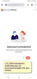

Hier am Beispiel über das handy.
LTE/GSM Netz > Link aufgerufen >
Auf das Schlosssymbol tippen, danach kommt diese Seite:

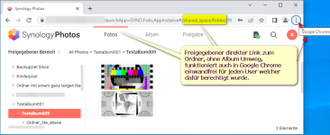

Du musst nicht den Umweg über das Album gehen, du kannst die User direkt auf den Ordner leiten.
Achte auch darauf, dass du bei der Link-Erstellung über den gleichen Weg (URL) an SP angemeldet bist, wie es auch der Link-Empfänger sein wird.

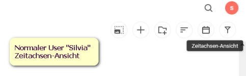

Zeitachse nur für Admin
Hinweis:
Die Zeitachsen-Ansicht steht jedem Normaluser im Persönlichen Speicherplatz uneingeschränkt zur Verfügung. Wenn die Zeitachsen-Ansicht auch für den freigegebenen Bereich aktiv werden soll, muss der betreffende (DSM-) Normaluser vom Admin der SP in den Einstellungen Zugriffsberechtigungen auf "Vollen Zugriff" (für den freigegebenen Bereich!) gestellt werden.
Das macht den Normaluser aber weder im DSM noch in der SP zum Admin. Er bleibt Normaluser, sowohl im DSM, also auch in der SP.

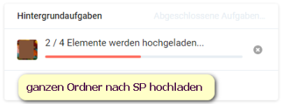

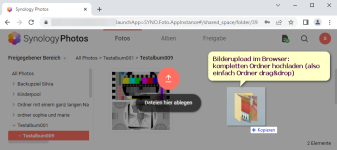

Bilderupload im Browser kann keine kompletten Ordner hochladen (also einfach Ordner drag&drop)
Testordner mit 4 Bildern mittels drag&drop in die SP hochgeladen.
der gleiche generierte direkte Link zum Ordner (also nicht der über den Umweg Album anlegen und dort Link erzeugen) funktioniert auf dem gleichen Handy im Brave Browser (weil ich mich darüber schon mal als Admin in SP angemeldet hatte), aber in Google Chrome nicht.
Link in SP erzeugt am PC von Kurt mit FF Webbrowser. Link an Silvia gesendet. Silvia öffnet mit ihrem PC diesen direkten Link zum Ordner in Google Chrome:
