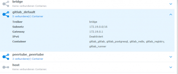

Das heißt ich müsste am besten ein macVLAN machen?
weil aktuell mein Container per Bridge so nicht funktioniert?
vielen dank nochmal für deine Hilfe
Dann scheinst du den Unterschied zwischen Bridge und macVLAN nicht verstanden zu haben. Für deine Schritte sollte es erstmal keinen Unterschied machen. Die Frage wäre hier: Mit welchem Port deiner Diskstation ist denn dein Gitlab verknüpft? Das ergibt sich aus deiner Darstellung nicht.
Du schriebst etwas von Port 10443 - ist das deine GIT-Weboberfläche? Dann wäre analog zu der Konfiguration von DSM die Einstellung zu hinterlegen.
Allerdings mit dem Unterschied, dass du mutmaßlich als Ziel HTTP auswählen musst.
Es wäre auch hilfreich, wenn du deine "Installationsanleitung" oder .yaml bereitstellst, ebenfalls die Porteinstellungen sowie Umwelt deiner Docker-Container. Sonst ist das alles nur Rätselraten. Es kann sogar sein, dass du dem Container deine gewünschte URL als Variable mitgeben musst.
Immer nur sagen wenn was fehlt, ich probiere alles, damit es (so einfach wie möglich) funktioniert.
#Gitlab env
GitlabHost=xxx.synology.me
GitlabHttpPort=10080
GitlabsshPort=10022
GitlabsslPort=10443
Als GitlabHost sollte wahrscheinlich eher https://git.xxx.synology.me/ anstelle von xxx.synology.me stehen (DSM)?! Das heißt den Container mit der richtigen URL neu erstellen. Hier wird möglicherweise der Redirect auf dein DSM erzeugt.
