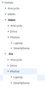

Auf meinen NAS gibt es 3 User.
Admin, Adam und Eva. Admin stellt nur Sachen ein. Dort liegen keine Daten.
Adam verwendet Drive für die Datensynchronisation von Laptop zum NAS und Drive als App für die Fotosicherung am Handy.
Eva macht genau das Selbe in ihrem Home Bereich. Siehe Anhang.
Das funktionert super. Der Admin hat Zugriff auf alle Daten. Und Adam sieht nur seine Daten (Drive und Photos). Bei Eva das selbe in grün.

Hallo zusammen, ich glaube ich werde alles in Photo umziehen. Strategie hab ich ja oben schon beschrieben.
Aber ich hab noh ein Problem:
Wenn ich Testbilder in "Photo" ablege, und an Adam und Eve eine Freigabe gebe, dann funkioniert das super.
ABER ich kann als Adam und Eva nicht nach Bilder in "Photo" suchen. Bzw. es werden keine gefunden.
Wenn ich als Admin in "Photo" suche, dann werden die Bilder gefunden.
Im "Photos" Order von Adam bzw Eva funktioniert die Suche aber einwandfrei.
-> Aber von "Photos" will ich ja weg.
Was mach ich noch falsch?
Edit, ich hab wieder was rausgefunden.
1. Frage:
So ganz raffe ich es nicht. Die Suche funktioniert nur, wenn ich den Adam und EVA Vollzugriff in er Zugriffsberechtigung gebe???
Aber das will ich doch nicht, ich will ja nur das jeder seine eigenen Bereich Schreibzugriff hat und den anderen nur lesen kann.
2. Frage
Wieso kann ich als Admin in SP an 2 Stellen die Rechte vergeben?
Einmal: "Admin / Einstellungen / Freigegebener Bereich / Zugriffsberechtigungen festlegen
Bzw: "Ordner markieren / 3 Punkte / Ordnerberechtigung festlegen"
-> Was ist der Unterschied zwischen Zugriffberechtigung und Ordnerberechtigung?
Jetzt mal Butter bei den Fischen.
Ich dachte wirklich, ich hab das jetzt mit Photos (eigener Bereich) und Photo (freigegebener Bereich) verstanden.
Aber jetzt mit den Rechten und der Suche geht es echt wieder von Vorne los. Ich checke es nicht, wieso muss man das so kompliziert mit Rechtevergebung an zig Stellen machen???
sind die "Grobeinstellungen" für User, Usergruppen und Gäste und dort wird der mobile Bereich einer handysicherung aktiviert.
Die Zugriffsberechtigungen definieren sich über lediglich 3 Einstellmöglichkeiten:
* Voller Zugriff = es sind keine Ordnerbeschränkungen für diesen User vorhanden, er ist aber nicht admin, hat deswegen keine adminrechte
* Benutzerdefiniert = der User erhält für jeden Ordne in 6 Stufen unterschiedliche Berechtigungen in diesem konkreten Ordner
* mobile Sicherung für den User JA oder NEIN (Haken in Spalte Mobile Sicherung)
Ordnerberechtigungen
sind die "Feineinstellungen" für User, Gruppen usw. jeder Ordner kann mittels 6 Stufen verschiedene Rechte auf die User haben.
Das ist jenes Fenster wo von diesem ORDNER die Datenschutzeinstellungen, den Ordnerlink, das Kennwort usw. einstellst und ganz unten die Userverwaltung unterhalb von Liste der Eingeladenen.
Also du hast als Überschrift in diesem Fenster ORDNERBERECHTIGUNG vom zuvor markierten ORDNER, explizit dieser ORDNER.
ABER vergleiche das Fenster mit den Ordnerberechtigungen der "Useransicht"!
rechts oben > Einstellungen > Freigegebener Bereich > Zugriffsberechtigung festlegen > USER (jetzt wird der USER nicht der ORDNER gewählt!) Zeile auf Benutzerdefiniert > Zuweisen anklicken:
Das ist jetzt das Fenster mit den ORDNERBERECHTIGUNGEN aus Usersicht!
Noch mal, zuvor hast du einen einzelnen ORDNER markiert und dort seine Ordnerberechtigung eingestellt.
JETZT bist du aber in der Useransicht, die Fensterüberschrift lautet "Ordnerberechtigungen von USER X".
Du siehst hier ALLE ORDNER welche für diesen User sichtbar sind und stellst in 6 Stufen die Ordnerberechtigungen für den User ein.
Das ist ein anderes Fenster.
Zugriffsberechtigungen erteilt der admin für die groben Einstellungen der angelegten User und Gäste
Ordnerberechtigungen erteilt der jeweilige Besitzer in seinem Bereich oder der admin für den freigegebenen Bereich, es sind die Feineinstellungen welche über 6 Ordnerberechtigungsstufen definiert werden.
Thema Suche:
Ja, bin auch der Meinung dass die unglücklich gelöst wurde, ich gehe aber davon aus dass es mit den verschiedenen Zugriffsberechtigungen und Ordnerberechtigungen zu tun hat und man so verhindern will dass jemand über die Hintertür der Suche Ordner/Bilder angeboten kommen könnte für die er eigentlich keine Zugriffs-/Ordnerberechtigung hat.
Daher funktioniert die Suche bei Usern auf "Voller Zugriff" einwandfrei, sie unterliegen ja keinen Ordnerberechtigungen, für sie gibt es keine Beschränkung auf Ordner, sie können ALLE ORDNER sehen und somit durchsuchen.
Hingegen benutzerdefinierte User können nur in ihrem Bereich suchen oder in Ordnern und Alben welche sie selber angelegt haben, also deren Besitzer sie sind.
