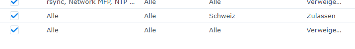

Hallo, bin nicht ganz sicher, ob ich hier richtig bin. Ich verstehe eine Sache im Firewall nicht:
Ich habe, neben anderen Einstellungen, folgendes (folgendes sind - in dieser Reihenfolge - die letzten beiden Einträge):
- alle Ports / alle Protokolle / mein Land --> erlaubt
- alle Ports / alle Protokolle / alle Länder --> verboten
Funktioniert korrekt, aus anderen Ländern kann nicht zugegriffen werden.
Dann habe ich den Speedtest Tracker installiert. Funktionierte nicht, nicht einmal die Installation. Nach deaktivieren des letzten Eintrages funktionierte alles korrekt. Meine Schlussfolgerung: Speedtest Tracker braucht Zugriff auf ein weiteres Land. Aber welches?

Ich bin der Meinung, das so befolgt zu haben. Die Arbeitsweise des Firewalls ist mir bekannt.
Ursprüngliche Definition (weiter oben sind nur Port / LAN bezogene Regeln)
So läuft der Speedtest Tracker nicht. Wenn ich die letzte Regel deaktiviere, läuft er.
Also habe ich angenommen, dass mindestens ein zusätzliches Land erlaubt werden muss. Wie oben beschrieben habe ich in einem ersten Schritt weitere Ländergruppen (in 15er Blöcken) zugelassen, ohne Erfolg. Dann habe ich es umgekehrt:
In diesen 17 Regeln habe ich ALLE Länder, 15 pro Regel, verweigert, die "Alle" - Regel deaktiviert. So läuft der Speedtest Tracker. Aktiviere ich die letzte Regel, läuft er nicht. Und hier kommt, was ich nicht verstehe: Wenn alle Länder verweigert sind, läuft er, wenn ich sage "Alle verweigern", läuft er nicht. Nach meiner Logik sehe ich aber den Unterschied nicht. So muss ich auch annehmen, dass in der aktuellen Definition irgendwas mehr offen ist. Aber was?

Ok, es ist eine RFC 1918 Adresse. Ich habe wieder meine ursprünglichen Firewall Regeln aktiviert mit Schweiz erlaubt und alles andere verboten (siehe meinen ersten Screenshot), habe aber diese IP noch zugelassen und alles läuft korrekt. Tankä schöön, sagen wir hier :LOL:
Nebenbei zusätzliche Erkenntnis aus dieser Geschichte: "Alles" blockieren blockiert mehr als die Blockade der zur Auswahl stehenden Einzelteile. Vielleicht ist das anderen klar, für mich ist das eine wichtige Erkenntnis.
