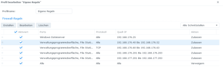

Aktuell sieht es so aus: DS220 und DS216 (Gekoppelt Fritzboxen WireGuard)
Die DS220 steht bei mir, die DS216 ist extern als Vault
Gesynct wird per Hyper Backup. Auch habe ich ein paar VPN-Verbindungen (.201) aktiv.
Mein Canon Drucker (SMB1 Scan-to-NAS) ist die .25 mit Sperre ins Internet.
Sieht für manche bestimmt wild aus, aber ich habe feste IP-Adressen verteilt und eine Liste, welche IP welches Gerät ist.
DSM, Active Backup for Business, Mailserver als Archiv, SMB als Datenablage.

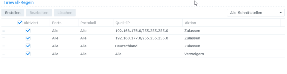

Wäre dann bei mir mit zwei Netzwerken so gedacht, falls ich deinen Weg wähle?
Alle / Alle / 192.168.176.0/255.255.255.0 Zulassen
Alle / Alle / 192.168.177.0/255.255.255.0 Zulassen
GEO für DE (Nach Wunsch)
Rest: Alle Verweigern
Genau. Du kannst auch die Datenströme einer bestimmten Netzwerkkarte zuweisen. Oben rechts kannst du ja die Netzwerkkarte einzeln auswählen oder beide zusammen.

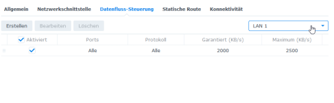

Du meinst folgendes? Da habe ich einfach maximal 2500 KB/s hinterlegt, um im Homeoffice die 3700 KB/s (DSL-Upload) nicht komplett zu blockieren durch Hyper Backup.
LAN 2 der 220 habe ich nicht mehr genutzt, da Bond mir nichts brachte (kein managed Switch).
Nein. Du kannst das eine Netzwerk der 1. Netzwerkkarte zuweisen, das andere der 2. Netzwerkkarte. Somit kannst du steuern, welches Netzwerk über welche Netzwerkkarte geht. Wenn u nur 1 Kabel angeschlossen hast, richtest du es unter alle Schnittstellen ein. Du hast die maximal Datenflussmenge eingestellt/begrenzt.

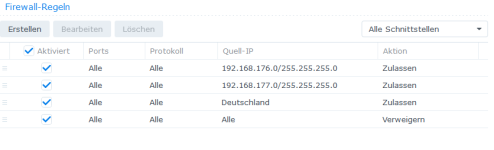

Ich habe es jetzt bei beiden wie folgt eingestellt für "Alle Schnittstellen"
DS216
DS220

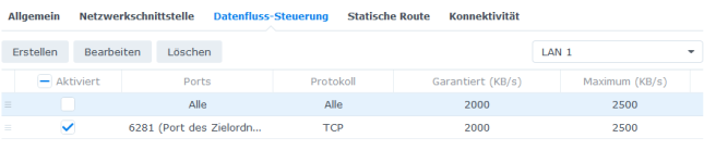

- LAN1 für Active Backup der Clients zur DS220 kann ich dann unter "Datenfluss-Steuerung" auf Unbegrenzt setzen.
- LAN2 für Hyper Backup zur DS216 begrenze ich dann im Upload über das Internet.
Sonst hätte ich es für Hyper Backup über den Port 6281 gelöst.
Warum wählst du nicht die Anwendung direkt aus?
Warum willst du das Backup begrenzen, aber Drive nicht? Es werden kaum mehr Daten sein.
Ich würde nichts begrenzen und die Aufgaben in der Nacht (1–4 Uhr) laufen lassen. Je nachdem, um was für eine Datenmenge es sich handelt, würde die Synchronisierung länger absichtlich dauern.
Die Firewall verhindert das eindringen, aber kann kein Einfluss auf ausgehende Ports. Aktiviere die Begrenzung auf für den Port 2 zusätzlich.
Ich kann bei mir kein HyperBackup unter Datenfluss-Steuerung auswählen, daher per Port.
HyperBackup wird als Upload begrenzt. Drive ist bei mir nur Download.
Begrenzug daher, weil ich schon mehrere Stunden uploads hatte, welche dann Videokonferenzen beinträchtigt hat. Trotz vollem Uploadspeed der DS220.
