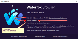

Zuerst dachte ich du möchtest mich (uns) am Schmäh halten, dann habe ich tatsächlich den Browser Waterfox gefunden.
War neu für mich, kannte ich bis zu deinem Satz noch gar nicht.
Aufgrund deiner Warnung habe ich zuerst eine ältere Version installiert waterfox-2020-05 und diese dann auf Deutsch umgestellt mit
about : preferences
Danach probiert mit htt*s://url : 5001 --> Weboberfläche DSM geht auf, ich kann mich einloggen. Keine Blockade der url : 5001
Eigentlich wollte ich weitere Tests machen, aber ich hatte Vergessen bei about : preferences das autom Update vom waterfox zum deaktivieren und so wurde beim Neustart gleich aktualisiert auf waterfox g.3.2.1, also habe ich jetzt das autom update vom waterfox abgeschaltet:
Waterfox wieder geschlossen und eigentlich hätte ich jetzt erwartet dass mein Aufruf htt*s:// url : 5001 nicht geht, ABER es geht auch mit der aktuellen Waterfox Version G3.2.1 (64-Bit) immer noch bei mir :
Ich habe nur die Sprache auf Deutsch umgestellt, schon in der "alten" Version 2020-05 und dann wurde autom die jetzige G3.2.1 installiert, aber da geht : 5001 immer noch bei mir.
Hast du noch etwas anderes ein-/umgestellt in deinem waterfox?

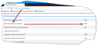

Mit dem Hinweis von blurrr habe ich dann noch nachgesehen und da findet sich bei mir nur dieser Eintrag mit network.security:
und der steht bei mir auf "false".

Ab Version april 21 ist der Browser nicht mehr verwendbar.
Das verstehe ich nicht, ich habe erst durch deinen Beitrag hier von Waterfox erfahren und diesen gestern installiert und bei mir funktioniert es.
Siehe meine Bilder vom #8.
Zuerst hatte ich eine alte Version installiert wegen deiner Warnung der neuen Version. Ich hatte aber nicht darauf geachtet dass dort autom Update eingestellt war, also hat Waterfox das gleich wieder selber aktualisiert auf die jetzt gerade aktuelle G3.2.1
ich komme damit nach wie vor via htt*s://url : 5001 auf die DSM Oberfläche.
Moment ich versuche es gleich nochmal.
Geht immer noch hier, nach wie vor:
Bleibt also die Frage warum es bei manchen nicht geht.
Wenn ich Einstellungen zeigen soll, dann bitte kurz Bescheid geben. Ich habe nichts an meinen Einstellungen nach der Standardinstallation gestern geändert. AUSSER die Sprache auf Deutsch umgestellt, nach der Installation war Waterfox vorerst nur englisch.

Sobald ich update freigebe wird es auf April 21 updated.
ahhhhhhhhhhh Moment, DAS ist dann also der Unterschied zwischen unseren beiden aktuellen Installationen.
Ich habe die aktuelle Releaseversion genommen, also das "obere" Windows waterfox und da ist heute tagesaktuell immer noch meine G3.2.1
ABER wenn man den unteren Download nimmt dann ist man auch tagesaktuell aber komischerweise mit Update2021.4.1 und das wird mir bei meiner obigen Installation auch nicht als Update angeboten.
Jeztzt verstehe ich warum es bei dir nicht geht und bei mir schon.
Ich habe also die Latest Release Version G3.2.1 verwendet und du die Classic Version.
Probier bitte mal die Latest Version Release G.3.2.1 aus, die sollte dann so wie bei mir gehen.
Offenbar macht die aktuelle "Classic" Version die Probleme.
Eben noch mal nachgesehen bei mir vor 2 Minuten:
Kannst du Umstellen auf die G3.2.1 ?
