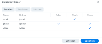

Bei mir sind die Indizierungseinstellungen des Medienservers so eingestellt:
Damit auch die (Handy-)Videos unter /photos mit indiziert werden. Unter /video liegen auch etliche Aufnahmen (Filme) meines VU+-Receivers als .ts-Dateien. Wenn ich dort in die @eaDir-Verzeichnisse schaue, geht es wesentlich schlanker zu. Da gibt es außer einer kleinen Datei mit Medieninfos gar nichts. Die Video-Indizierung unter /photos arbeitet also anders und ist wesentlich umfangreicher. Vielleicht ist sie ja nur für kleinere Videos gedacht und nicht für ganz Filme. Dafür ist ja eher /video vorgesehen.
Du musst aber den Hinweis beachten:
Bei mir ist nur /music drin.
Ansonsten werden Bilder und Videos, die sich im /home/Photos befinden, für die Thumbs-Erstellung gescannt.
