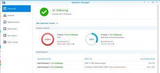

1.b Wie viel Platz wird für die echte SSD im Speicher Manager angezeigt? 461,1 GB. ich poste einen Screenshot

Tja, mehr als voll geht die Festplatte eben nicht. Nach Screenshot ist die SSD voll. Snapshots? Wie sieht es da aus? Kann da gelöscht werden?
