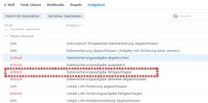

ich bin immer noch bei dem Versuch die Einbindung div. USB Platten in Hyper-BU in für mich optimaler Weise hinzubekommen. Bis das hoffentlich gelingt, sind mein Problem die Warnmeldungen "nicht gesichert".
Gibt es eine (für den Laien realisierbare) Möglichkeit diesen Punkt entweder als "nicht kritisch" zu ändern, oder anderweitig nur diese eine Fehlermeldungsart zu unterbinden?

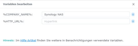

"Variablen bearbeiten" mal prüfen…
Vor meiner Anfrage habe ich mir angesehen was man ggf. einstellen kann. Das betrifft aber aus meiner Sicht nur den Inhalt der Nachricht und nicht ob eine Nachricht gesendet wird. Insofern Danke für den Tip, hilft jedoch nicht weiter.

Du kannst ja auch im Protokollcenter die kritischen Meldungen abbestellen, wenn es das ist was du willst, das betrifft dann natürlich alle kritischen Meldungen.
