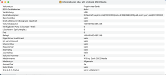

Auf meinem Apple MacBook Pro erhalte ich diese Anzeige. Kann es sein, dass diese WD Platte SMARTCTL nicht unterstützt?
Reaktionen: Micron

Ich kenne das eigentlich nur von SSDs, das diese sich kurz vor einem Vollständigen Crash auf ReadOnly setzen.
Bei HDDs wäre mir sowas bisher noch nie unter gekommen.
Ich würde, vor alle anderen versuchen, raten die Daten dieser Platte zu sichern solange diese noch lesbar ist.
Das Problem bei Mac: Apple scheint nicht viel von SMART werten zu halten. Denn ein Mac gibt in der DiskUtility standardmäßig nur 3 Statuswerte aus:
Gut
Warnung
Nicht unterstützt
Zumindest als ich vor ca eineinhalb Jahren das letzte Mal einen Mac in der Hand hatte.
Bei WD kommt erschwerend hinzu, das die externen Platten oftmals nicht mehr mit einem SATA Anschluss versehen sind.
Wenn das Problem also "nur" der USB Controller ist, hat man nicht mal eine Chance die Platte intern zu nutzen.
Und sind die MyBooks nicht automatisch bzw werksseitig Hardwareverschlüsselt?
