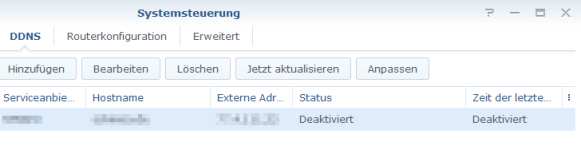

Probier doch erstmal dass DDNS-Update zu deaktivieren, um rauszufinden, ob es daran liegt.
DDNS auf dem Router ist immer besser. Der weiß als erstes, wenn sich die externe IP ändert. Die DS muss das erst durch pollen herausfinden.

DDNS in der DS deaktiviert
Filestation über sub.domain.tld aufgerufen, und siehe da - der link passt und funktioniert! Danke für deine Hilfe.

Hab nun DDNS wieder in den Router verfrachtet. Nun passen auch die Links in der Filestation.
Ich seh das als Bug bei Synology, anders kann ich mir das nicht vorstellen.
@Benares 1000 Dank!
Ich denke, dass Synology einfach davon ausgeht, dass man für den Zugriff auch den Hostname verwendet, den man per DDNS aktualisiert. Im Normalfall stimmt das ja auch, nur bei Subdomains/CNAMES halt nicht.
