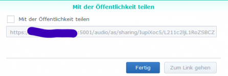

Hi und guten Morgen,
ich greife nochmal diesen älteren Post auf, da ich ebenfalls Probleme mit der Linkgenerierung aus der Audio- und Filestation habe.
Ich habe -wie von Fusion vorgeschlagen- in der Systemsteuerung meinen DDNS-Eintrag entfernt und die DS neu gestartet.
Dennoch wird beim Freigabelink aus der Audio- und Filestation eine Adresse generiert, die meine DDNS enthält sowie mit Port 5001 ergänzt. Das sind aber gar nicht mehr die Einstellungen wie man dem Bild aus dem Anwendungsportal entnehmen kann. Ich habe mittlerweile eine eigene Domain angelegt.
Hat jemand eine Idee wie ich die Links wieder brauchbar hinbekomme? So laufen sie auf eine 404-Meldung
Danke im voraus
