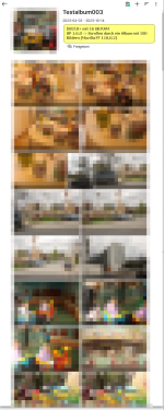

Ich habe mir jetzt schnell die SP 1.6.0 auf meiner Backup-DS218+ installiert und ein Testalbum auf meiner DS218+ zusammengeklickt mit 100 Bildern und das Scrollen im Album geht einwandfrei und flüssig und das obwohl ich bewusst sofort nach dem Bilderhochladen das Album gestartet habe, als die CPU noch kräftig am werkeln war mit 98% Last:

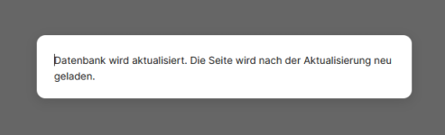

Nach dem Update auf der S218+ auf SP 1.6.0 hat es ein wenig gedauert bis ich SP verwenden konnte, bis obiger Hinweis weg war.
SMB-Update hat die DS218+ auch gleich mitgemacht und während dieser Auslastung habe ich durch das Album mit 100 Bildern flüssig durchscrollen können.
Aber es wäre trotzdem interessant was genau das "Einfrieren" bei deiner Browseransicht auslöst.
Wie erwähnt, es ist aber kein spezifisches Problem von SP 1.6.0 da funktionieren die Alben nach wie vor:
Ich habe es auch mit verschiedenen Zoomstufen probiert, von 80% bis 133%, scrollen ging einwandfrei.

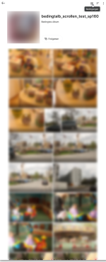

Sri, das obere Bild ist KEIN bedingtes Album sondern ein manuell erstelltes gewesen.
Aber auch mit einem bedingten Album (Kriterium ein Wort im TAG muss vorhanden sein damit das Bild autom ins Album kommt) funktioniert das scrollen im Album einwandfrei:
