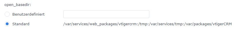

Es scheint, unter DSM7 sind von Synology Anwendung ohne "Paket basiertes Profil" irgendwo/irgendwie ausgeschlossen.
Daher habe ich es nun auch hinbekommen, indem ich vtigerCRM installiert habe (nur bis zum erstmaligen Aufruf der Seite), und an dessen Stelle im Verzeichnis /volume1/web_packages/vtigercrm meine neue Anwendung platziert habe.
  1. vtigerCRM im Paketzentrum stoppen
  2. cd /volume1/web_packages/vtigercrm
  3. rm -R *
  4. über die FileStation die neue Anwendung ohne Unterverzeichnis in /volume1/web_packages/vtigercrm entpacken
  5. chown -R vtigerCRM:vtigerCRM *
  6. vtigerCRM im Paketzentrum starten
  7. Anwendung im Browser über DeinSynoName/vtigercrm aufrufen
  8. weiter machen in der neuen Anwendung
Es ist erstmal ein Workaround, aber man kann ja jetzt herausfinden, was über das Webdienstportal anders geregelt ist.

@Styler das ist dann aber auch nur ein schmutziger Workaround. Ich habe jetzt mal zwischenzeitlich probiert OSSN einzurichten. Meine Webstation hatte Nginx als Backend. Beim Apache 2.4 erhalte ich auch eine 500er Meldung. Ursache ist eine .htaccess, welche veraltete Befehle verwendet, die unter Apache 2.4 nicht mehr unterstützt werden.
/var/services/web/ossn/.htaccess: Invalid command 'order', perhaps misspelled or defined by a module not included in the server configuration
Apache 2.2
Order allow,deny Allow from all
Apache 2.4
Require all granted
Im Kern also eher ein Kompatibilitätsproblem. Ich könnte jetzt mal mutmaßen, dass das bei dir auch zutreffen könnte.
