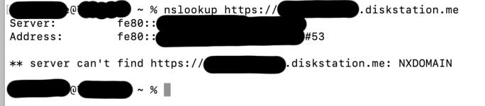

Löst die Domain richtig auf? nslookup deine-ddns probiert?
MX-3-Tom
29. Mai 2012
48
Hier das Ergebnis aus dem Mac Terminal.
Das löst nach IPv6 auf - da bin ich leider nicht so wirklich firm. Auch die #53 sagt mir nix.

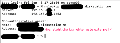

Deine DDNS Adresse wird nicht richtig aufgelöst.
12.528
2.982
423
Ohne "https://", nur der Name.
Die erste Ausgabe ist der DNS-Server, der auflöst. Erst darunter erfolgt der aufgelöste Namen.
