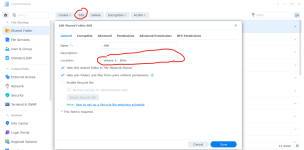

Wenn du die neue Platte installiert hast, kannst du die Shares von der alten verschieben:
Falls noch Pakete auf der alten HDD vorhanden sind, kannst du die auch verschieben (https://www.synology-forum.de/threads/apps-von-volume-x-nach-volume-y-verschieben.77896/) oder eben neu installieren. Dann aber nicht auf die neue HDD, sondern auf SSD.

Bei mir steht WD RED 3TB Vol 1 auf SHR und Vol 2 M2SSD auf RAID 1
zeig mal die Laufwerksübersicht
Richtet man auf einer HDD einen Speicherpool ein, hat man die Wahl zwischen BASIC (potentiell RAID-1 oder RAID-5 mit weiteren HDDs) oder SHR ohne Ausfallschutz, was mit weiteren HDDs dann zu einem SHR mit Ausfallschutz von einer HDD erweitert werden kann.
Es ist dann so kompliziert, wenn Du einen Speicherpool ohne Ausfallschutz nutzt, weil Du Dich um die Pakete kümmern musst. Sobald Du einen Speicherpool mit Ausfallschutz nutzt, kannst Du eine Platte einfach austauschen und den Speicherpool reparieren lassen.
Es ist nicht kompliziert - nur rückst Du nicht mit hilfreichen Infos raus. Ein Screenshot mit Raid-Änderungsfenster sagt halt nichts zum derzeitigen Stand aus. Gleiches gilt zum Thema SSD oder NVMe.
