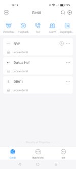

Da Bilder manchmal bekanntlich mehr sagen als tausend Worte :) und da ich DMSS natürlich auch mit/für meinen Dahua NVR nutze: So sieht das dann aus.

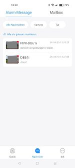

Wenn Du die App startest würdest Du unten bei Nachrichten signalisiert bekommen wenn es eine Aufnahme gebe. Wenn Du dann auf Nachrichten gegangen bist werden Dir dort die Aufnahmen mit kleinem Vorschaubild angezeigt und lassen sich dann per anklicken/-tippen direkt starten.

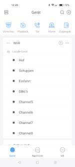

Wenn Du einen Live-Stream einer an den NVR angeschlossenen Kamera sehen willst musst Du den NVR auswählen
und bekommst dann die Kameras angezeigt die an ihn angeschlossen sind.

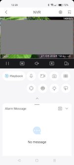

Dann klickst/tipps Du die Kamera an von der Du den Live-Stream sehen möchtest und dann erscheint das und da direkt der Live-Stream
