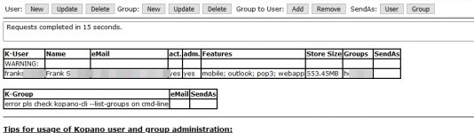

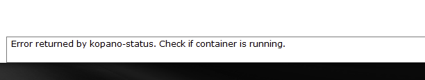

Hi Andy,
dann sieht das ja bei Dir genauso aus wie bei John und bei mir.
Geh' doch mal bitte in Kopano4s-Admin auf "Intro"; sieht das auch so bei Dir aus?
Und unter "User" so:
Wo liegt der Fehler? Bei Kopano oder Docker?
Gruß
Frank
Die Bereiche Intro und User sehen aus, wie immer.
