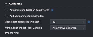

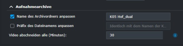

Mhh, komisch ich kann nicht mit dem Button "Antworten" Antworten - warum auch immer ...!
Deshalb versuch ich es nun via Zitieren, um dir meinen Screenshot mit den Einstellungen zeigen zu können.
Und der der Rest?
zb. die i-frames, fps oder ander Einstellungen die den Stream betreffen.
Ich sehe darin auch nicht wirklich ein Problem. Ist doch egal ob die Aufzeichung 30 Sekunden oder 60 Sekunden lang ist. Wie gesagt, das kann mehrere Gründe haben.
