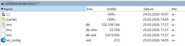

So läuft der Container jetzt aber im Ordner /volume1/docker/lms liegen keine configfiles des Containers (wie früher beim Lyrion):

Die Configfiles für den Container liegen aber trotzdem hier:
In /volume1/docker/lms - liegt nur die Datenbank
