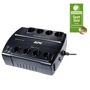

Kauf doch einfach eine USV mit WAN Durchschleifer. Da hängen bei mir alle Netzwerkgeräte dran und gut ist. Das Problem der Induktion bei langen Kabeln umgeht das selbstredend nicht.
