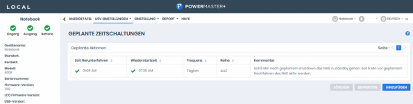

Das soll angeblich über die kostenlos beim Hersteller downloadbare Software PowerMaster+ eingestellt werden können (WIN oder MAC). Das dauerhafte Ändern der Grundeinstellung funktioniert aber nur, wenn das USB-Kabel statt an der DS dauerhaft an dem Computer hängt (der wird dann auch brav runtergefahren). Das war nicht was ich wollte!
Die SW ist für mehrere Modelle ausgelegt: was die VI 500 nicht kann, ist dann eben grau und nicht auswählbar.

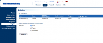

Da ich so meinem Ziel nicht näher kam, rüstete ich das für die VI 500 passende Einsteck-LAN-Modul SNMP Card 2 nach. Das funktioniert per hot swap und kann die IP vom DHCP bekommen, oder einfach nach Anleitung manuell.
Auch dafür gibt es die SW UPS Power Management zum downloaden. Dort konnte ich einstellen, daß die USV bei Stromausfall nach 20 Min auch selbst runterfährt. Und daß sie sich nachts abschaltet. Diese Einstellungen sind endlich dauerhaft und wirken immer. So kann das USB-Kabel dauerhaft an der NAS bleiben.
