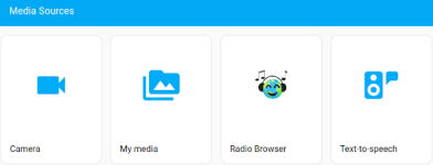

Bei mir ist es z.B. so das wenn jemand bei mir per Amcrest AD110 klingelt nicht nur diese eine Aufnahme startet, sondern auch noch andere Kameras die ebenfalls an der Hausseite mit der Haustür montiert sind. Enfach eine entsprechende Automatisierung per HA erstellen. Hier eine für eine Direktaufnahme mit einer Länge von 30 Sekunden durch eine weitere Dahua Kamera.
Die Aufnahme wird dann bei mir unter dem HA Medien-Order --> My Media mit dem entsprechenden Datum und Uhrzeit gespeichert.
Wobei der Ort natürlich frei definiert werden kann.
