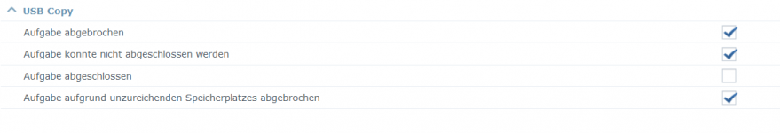

Danke dir, ich suche nur noch wo das ist.
Unter Systemsteuerung > Benachrichtigung > Erweitert > USB Copy ist "Aufgabe abgeschlossen" nicht angehakt.
Bei USB Copy selbst kann man nichts einstellen - weißt du noch etwas ?
Das Ergebnis soll sein, dass nur Benachrichtigungen bzw. E-Mails kommen, wenn etwas fehlerhaft war - nicht bei Erfolg.
Momentan wirft es aber immer eine Meldung
also ich benutze genau die Einstellung in Benachrichtigungen mit der ich es ein- ausschalten kann

Hmm - muss aber noch etwas anderes geben, oder bei dir kommen auch diese Benachrichtigungen (siehe Screenshot). Deaktiviert ist deaktiviert und sollte sich dann überall gleich verhalten. Beim von mir zitierten Klickweg geht es eigentlich nur um E-Mail / SMS Benachrichtigungen, ansonsten wäre die Beschreibung von Synology ziemlich unsinnig gewählt.
Sicher, dass damit auch die Benachrichtigungen oben in der Leiste bzw. nach dem Aufklappen rechts in der Spalte deaktiviert werden ?
Systemsteuerung, Benachrichtigungen, letzter Tab, ganz unten USB Copy, dort Haken richtig setzen und dann natürlich unten noch ausführen. Dann kommen die Benachrichtungen nicht per mail oder sms.
Benachrichtigungen oben in der Leiste? Also in DSM Portal? Die werden in Log geschrieben.

Ich weiß nicht wie sich der Bereich bei Synology nennt, deshalb hatte ich oben nen Screenshot gemacht, damit du weißt von was ich spreche und wir nicht aneinander vorbeireden ;-)
Dort wo du beschreibst, ist ja nichts anders als was ich per Klickweg und siehe Screenshot beschrieben habe und es werden nach wie vor nach jeder Ausführung Meldungen angezeigt, nicht nur wie eingestellt (auch siehe Screenshot) bei Fehler.
Seine Einstellungen zu speichern ist doch sonnenklar, das DSM meldet sowieso ungespeicherte Einstellungen - also kann man es nicht einmal im Suff "vergessen".
