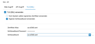

Ich habe versucht mit dem Reverse Proxy der Lancom Firewall durchzukommen. Lokal erreiche ich über 17004 den EcoDMS Webserver wenn 8080 eingestellt ist. Die Einrichtung des Reverse Proxies scheiter daran, dass Die Firewall nur .pem .p12 und .der exportieren kann und Ecodms ewartet glaube ich ein Java Certifikat. Zum umwandeln bin ich zu doof leider. Schade dass das eh schon komplizierte reverse Proxy nochmal durch das Zertifikat verkompliziert wird. Also ich bekomme es nicht hin. Knapp vor der Ziellinie gestolpert.

Wie hast du SSL gelöst oder lässt du unverschlüsselt rein? Ecodms nimmt ja nur einen Java Key Store.
Ich habe mal eine Feature request geschrieben, Ecodms solle doch ein Certifikat auspucken können dass von gängigen Firewalls akzeptiert wird. Die Lancom UF kann zum Beipiel PEM PKCS und DER. Ich denke, dass das bei den anderen Firewalls auch so ist. Ich denke ein brauchbares Zertifikat vom Ziel macht mehr Sinn als umgekehrt. Technisch sollte es EcoDMS ja möglich sein. Vielleicht schreibt ihr EcoDMS auch das hilft sicher wenn sich mehrere melden mit dem Problem. Wäre traurig wenn der Zugang über eine Firewall an Zertifikatstypen scheitert.

8080 ist der interne EcoDMS port nach ausser kommuniziert EcoDMS auch über einen reverse Proxy auf der Synology, Port 17004 bei mir. Ich kann EcoDMS Web aus dem localen Netzwerk über https://IP_ecoDSM:17004 erreichen. Laut EcoDMS Support passt das so. Das ist es leider nicht.
