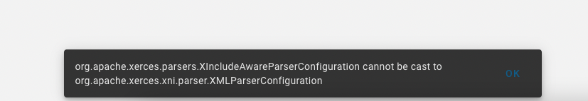

das gleich Problem habe ich auch seit heute, habe gleiche Schritte unternommen, konnte wie Du das Problem nicht beheben. Mit dem Backup habe ich allerdings nicht rumgespielt, schient auch keine valide Lösung zu sein.
DS918+, ecoDMS 21.12-3 (Docker image).
Hoffe es gibt bald ein Fix, komme momentan nicht auf meine Daten!

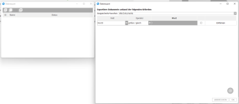

Leider nein, aber es ist auch nicht so kompliziert.
Im Bereich "Plugins / Datenexport" einen Neuen erstellen und dann einen entsprechenden Filter nehmen (Bei mir DocID größer/gleich 1). Dann noch einen Namen vergeben und warten bis er fertig ist. Im Anschluss kann man dann den Export herunterladen.
Hi, ich bekomme beim Stempeln über Ecoworkz diesen Fehler und es geht nicht weiter. Weiss jemand Abhilfe?
