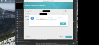

meine subdomains die auf bestimmte Dienste verweisen wie zum Beispiel chat.domain.de. Fehlermeldung ist Safari konnte keine Verbindung zum Server herstellen. Chrome hat da aber keine Probleme. Auch die Drive App auf dem Mac bekommt keine Verbindung mehr zum Dienst, mit der gleichen Fehlermeldung. Die IOS app funktioniert aber ohne Probleme. wenn ich als Adresse drive.domain.de dann Benutzernamen und Passwort eingebe bekomme ich einen Error auch mit port 443 dahinter.

nein noch nicht wie mache ich das hier erst mal die Bilder :). Also habe jetzt einen nslookup gemacht und in Eintrag für chat.meinedomain.de verweist auf meine externe ip
Bildschirmfoto 2023-08-01 um 11.15.55.pngBildschirmfoto 2023-08-01 um 11.16.55.png
Also als NSlookup bekomme ich
Server: 192.168.178.1
Address: 192.168.178.1#53
Non-authoritative answer:
Address: 79.externe ip
Externe IP stimmt SERVER und ADRESS ist der Router. Soll das so sein?
Ja bei einem lookup von audio.meinedomain.de steht das gleiche und diese domain funktioniert in safari

Wie bekomme ich denn den drive client unter Mac OS zum laufen sehe in DSM keine Einstellungen auch 6690 über reverse proxy zu leiten muss ich da im drive client was einstellen? brauch ich da noch ne subdomain?
Das bekommt man nicht über einen Reverse Proxy hin. Den Port musst du freigeben/weiterleiten.
Ok danke aber ich möchte ja auch von unterwegs über den driveclient am Mac auf meine Daten zugreifen können. aber über drive.meinedomain.de gehts ja nicht
Ich nutze Drive nicht wirklich. hast du mal drive.example.de:443 probiert? Und dann halt noch den Port freigeben.
Ja das gab Probleme aber du hattest recht ich habe nur den port 6690 freigegeben und er hat sich trotzdem über drive.meinedomain.de verbunden obwohl die doch eigentlich nach port 10003 weiterleitet weil da die drive webapplication liegt.
Es gibt einmal den Port für die App, den kannst du selber festlegen. Den Port 6690 kannst du aber nicht festlegen und dieser wird zum synchronisieren benutzt.
