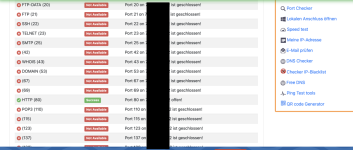

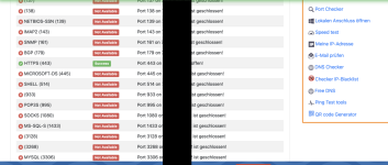

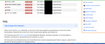

Nein EXposed Host bedeutet das alle Port vom Router durchgelassen werden. Welche Ports offen sind stellt du in der DSM ein. Und das ist keine Behauptung das kann man selbst mit Portscanning tools testen. Wenn das umlegen der Ports nichts bringt bin ich ja froh das die Unsicheren Dienste bei mir nicht laufen wie ich ja schon schrieb :) Hier sieht du meine Ports und wie gesagt ich bin als Exposed Host im Netz. Und was das Portumlegen angeht hast du meine Aussage nicht verstanden. Ich sagte Sowohl exposed Host als auch Port forwarding sind gleich unsicher. Es spielt keine Rolle ob Firewalll oder nicht den Port den du brauchst ist ja sowieso offen. egal ob exposed Host oder nicht. Ist ein Port offen also ist dahinter ein Dienst der Antwortet das ist nämlich mit offenem Port gemeint dann kommt es drauf an wie gut dieser Dienst abgesichert ist. Eine Firewall blockt ungewollten Traffic, bei den offene Ports ist der Traffic aber gewollt. Du musst also der Firewall sowieso sagen sie soll den Traffic auf Port 22 durchlassen wenn FTP funktionieren soll. Das ist übrigens auch das gleiche was Port Forwarding macht. Man sagt der Firewall des Routers welcher Port wie durchgelassen wird. Man kann also die Firewall anmachen und alle Ports Blockieren oder man nutzt die Ports einfach nicht. Das kommt aufs gleiche raus.Bildschirmfoto 2023-07-31 um 13.05.21.pngBildschirmfoto 2023-07-31 um 13.06.05.pngBildschirmfoto 2023-07-31 um 13.06.18.png

Deine Screenshots zeigen nur eine kleine Auswahl der 65535 Ports, die es gibt - die gängigsten.
Probier mal nmap aus, ruhig auch mal nur intern.
