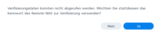

Jetzt funktioniert die Anmeldung. Danach kommt aber dieses Fenster (habe ich noch nie gesehen):
Wenn man auf "nein" klickt, erscheint eine Fehlermeldung, dass der Zielserver nicht erreichbar ist.
Wenn man auf ja klickt, kommt dieses typische Anmeldefenster, wo steht "geben Sie die Zugangsdaten ihres DSM-Kontos ein". Aber egal, was man eingibt, es ist angeblich immer falsch.
-Firewall an beiden Systemen aus
-testweise Versuch, Hyper Backup als Admin am Remote NAS anzumelden -> gleicher Fehler
-statt DDNS die IP -> gleicher Fehler
-pingen können sich die NASe gegenseitig einwandfrei...
Es ist zum verrückt werden

So läuft wieder...
-von der 720+ testweise sogar problemlos ein neues Backup auf die 218+ angelegt
-diverse Einstellungen geprüft (gefühlt beide Heimnetze komplett zerlegt :ROFLMAO:)
-uuuund es war die IP-Blockierung
->durch die vielen Versuche wurde auf der 720+ die remote IP geblockt
-> dies hatte aber nix mit dem Verhalten unter 7.1 zu tun, da die IP laut Log erst um 19.30 geblockt wurde
-> zudem meldete Hyper Backup vor dem Upgrade immer "Warte auf Prüfung des Serverstatus", was nicht auf die Blockierung hindeutet
Ende vom Lied: Unter 7.1 gings nicht. Dann nach dem Update und einigen Versuchen hatte ich so schlichte Dinge wie die automatische Blockierung nicht mehr auf dem Schirm, da ich eher einen Bug vermutete und vor lauter Logs lesen schon ganz blöd war...
Immerhin habe ich einen persönlichen Rekord aufgestellt: 3 Stunden für das Anlegen eines Hyper Backup Jobs :ROFLMAO:
