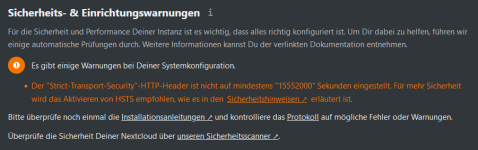

das Update von DS 7.0 auf DSM 7.1 ist bei mir ohne Probleme durchgelaufen. Als ich nun aber Änderungen am Backend im neuen Webdienstportal vorgenommen habe, hatte meine Nextcloud auf einmal die folgende Fehlermeldung.

Nun bin ich im Webdiensportal auf "Vituellen Host bearbeiten" gegangen und tatsächlich war "HSTS" nich mehr aktiviert.
Ich habe den Haken wieder gesetzt, neu abgespeichert und die obige Meldung war veschwunden.
