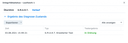

Was für HDDs hast du verbaut und was steht denn in den SMART-Werten? (Speichermanager->HDD/SSD->Integritätsstatus->SMART->Details; am Besten Screenshot machen)

Hi, als erstes mal neu gestartet. Keine Änderung. Dann habe ich den erweiterten SMART Test gemacht. Siehe Screenshots...
