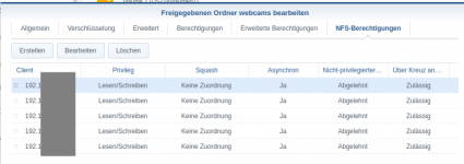

Ganz seltsames Problem:
Nach Update von 62.4-25556 auf 7.0-41890 kann ich bei bestimmten Clients nicht mehr auf die Dateien zugreifen.
1 Notebook Win10 am LAN - hat noch Zugriff.
1 Handy Android am WLAN -hat noch Zugriff.
1 Desktop PC Win10 am LAN -KEIN Zugriff.
1 Tablet Android am WLAN - KEIN Zugriff.
Alles nur im lokalen Netzwerk, kein VPN oder sonstiges Gedöns.
Überall gleicher Username und gleiches Passwort hinterlegt.
Habe 2 NAS 1815+, beide verhalten sich gleich seltsam.
Es gibt keine gemeinsamen Ausschlusskriterien. Per Kabel am LAN, per WLAN.
Anmeldung über die Admin-Seite mit Verwaltung usw. ist auf allen Clients möglich - aber halt nicht Zugriff auf die Dateien selbst (nur von 2 von 4).
Es kommt immer die Meldung: "Falsches Kennwort"
Vor dem Update alles OK.
Auch mit dem Synology-Assistent keine Chance.
Anmeldung mit "Verbinden", also zur Administration, ist problemlos möglich.
Mögliche Firewalleinstellungen auf IP-Ebene oder User-ID schon geprüft - negativ.
Neuer User angelegt - negativ.
Dienst und Zertifikate geprüft - negativ.
Mir gehen langsam echt die Ideen aus ...
Hat noch irgendjemand eine Idee?
Ganz herzlichen Dank für irgendeine zündende Idee ...
