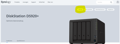

Guckst Du was Dein NAS so kann, suchste in der Liste bei Synology, schaust auf die Leistungswerte (da gibt es auch so Dinger mit Graphen) und dann biste schlauer :)
Oh, wo finde ich denn diese Graphen? Ich hab die nicht gesehen auf der HP der DS920+
