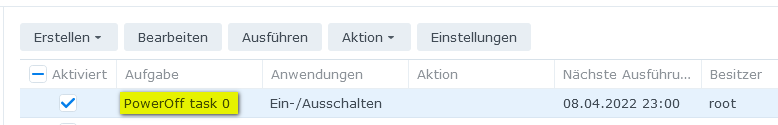

auch gestern Abend 23:00 Uhr (System start counting down to shutdown. This is triggered by Power Schedule.)
Kannst du mal nachsehen ob da Einträge im Aufgabenplaner aktiv sind:
DSM 7.1 > Systemsteuerung > Aufgabenplaner > gibt es da eine Zeile mit Task power off oder so ähnlich.
Wenn ja den Haken in der Spalte Aktiviert entfernen und oder Zeile markieren > Aktion > Löschen ausführen, Sicherheitsnachfrage mit OK bestätigen und rechts unten mit Übernehmen bestätigen!

So, habe jetzt das Update auf 7.1 gemacht. Selbes Problem. Habe dann im Energie-Plan nochmals einen neuen Eintrag gemacht. Runterfahren um 22:50 Uhr, Hochfahren um 8 Uhr. Nun schaltet er sich aus und auch wieder ein. Bisher ist er runtergefahren aber nicht mehr hoch.
