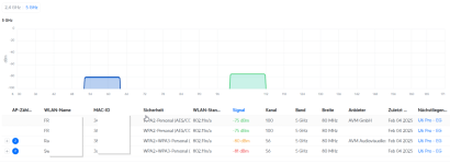

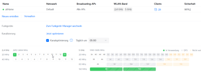

Die hängen jeweils am Port 1, Am Port 4 sehe ich jetzt auch POE, aber da hängt eine Philips HUE Bridge dran. Dachte die kann gar kein POE, zu mindestens hängt da auch noch ein Netzteil dran.An welchen Ports hängen die APs? Bitte erstmal einen 5G Kanal wählen der auch ohne Radareinschränkung zulässig ist > also bis max. 48!!! Ich sehe am Switch 2x PoE Versorgung, aber 1x nur 1GBit!!! 1x sehe ich FE!!! Bitte prüfen.
Ok, hatte irgendwo mal gelesen, ich sollte so hoch wir möglich gehen. Ich habe in der Umgebung auch noch andere 5G Netze, hoffe, die stören nicht als zu sehr.itte erstmal einen 5G Kanal wählen der auch ohne Radareinschränkung zulässig ist > also bis max. 48!!

Wenn ich zwei APs habe und Beide einen Kanal unter 100 habe, dann überlappen sie sich doch selbst schon im Frequenzband oder habe ich da was falsch verstanden? Würde ich dann 36 und 48 nehmen oder einfach auf auto stellen?also bis max. 48!!

Im 5GHz-Band gibt es keine Überlappung der Kanäle.Wenn ich zwei APs habe und Beide einen Kanal unter 100 habe, dann überlappen sie sich doch selbst schon im Frequenzband oder habe ich da was falsch verstanden? Würde ich dann 36 und 48 nehmen oder einfach auf auto stellen?
