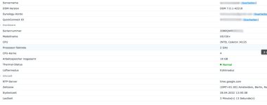

So, vielen Dank vorab an alle vorherigen Tester. Ich habe ebenfalls diesen Ram hier bestellt:
IN4V16GNELSI
Funktioniert nun bis jetzt tadellos.
Allerdings musste ich tatsächlich mindestens 15min warten bis das blaue blinken aufgehört hat.
Beim ersten Start hatte ich bereits nach 10min neugestartet (das war anscheinend zu früh).

So langsam lässt sich wirklich ein Muster erkennen. Positiv bis jetzt: Es scheint sich zumindest nur um 2 verschiedene Revisionen zu handeln und nicht noch mehr. Bis jetzt. Und ja, jetzt müsste nur noch jeder zum Speicher-Modell auch noch die Geräte-Revision angeben. Und dann kann das Testen von neuem Beginnen. :)
@kuronashi
Besten Dank für die Angaben. Wie sieht es nach einem aus- und wieder einschalten aus. Start und Startzeit normal?
