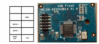

Ich hatte es mir schon fast gedacht .... die Aufschaltung passt nicht. Synology verwendet beide Reihen und ist vollkommen anders aufgeschaltet.
dieser wäre zumindest bestellbar - man braucht aber die Software um alle Daten in der Firmware umzuschreiben
Syno benutzt auch die 1GB Variante aber setzt sie per Firmware auf 128MB - die Aufschaltung könnte passen - ich bin mir nur bei Pin 2 nicht sicher.
Die Links was Hersteller im Produktkatalog haben bring wenig ... es müssen wenn dann Module sein die auch am freien Markt einzeln bei Mouser , Farnell , Digikey oder etc angeboten werden.
Letztendlich ist ein einfacher die defekten Module einfach zu reparieren.
Das ist schon ein ganz normaler USB-Anschluß.
Ja, das Bild kannte ich auch schon und keine Ahnung, warum die links das GND nicht eingemalt haben.
Kann gut sein, dass 5V und GND bei diesem/allen Flash's immer ALLE connected sind, aber zumindestens lins sind die Daten, eigentlich der zweite USB.
Ich hatte es so angeschlossen, wie eingemalt -> ein 4er Pin reichte.
Bei dem bunten Bild links stimmt aber die Zählung nicht. (1 und 10 sind aber zumindestens richtig)
So, mit USB-Buchse, war es früher bestimmt einfacher.

ich hab mal schnell am Modul gemessen .... hatt ich noch nie gemacht sondern mich einfach auf das Bild verlassen.
Pin 7 und 8 sind verbunden = Masse
damit würde dann auch das Standard Kabel funktionieren.
