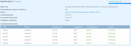

Nun habe ich folgendes "Problem":
Nachdem ich die alle Daten kopiert und die meisten Sachen wieder eingerichtet hatte, habe ich wie geplant die zwei 6TB aus der DS412 in die DS1520 gesteckt und um das neue Volumen (3x 6TB) zu erweitern (auf 5x 6TB)
Jetzt ist die DS1520 gerade dabei, den Speicherpool zu erweitern und prüft die Parität - nich wird mir nicht mehr Kapazität angezeigt.
Dabei fällt mir nur auf, dass es jetzt Volume 2 / Speicherpool 2 heißt - nicht mehr Volume 1 / Speicherpool 1 ???
Auch sind einige installiert Pakete verschwunden z.B. Hyper Backup, mit dem ich die erste Datensicherung gemacht habe?
Was habe ich falsch gemacht bzw. wie kriege ich das wieder richtig?
Danke falls mir da jemand eine Hilfe geben kann.

Hast du nicht gewählt, Speicherpool1, Festplatte hinzufügen?
Wenn nein, wirst du Speicherpool2 wohl wieder entfernen müssen.
Ich habe da nicht darauf geachtet - ich habe einfach dort wo die 3 anderen HD waren das Erweitern gestartet ...?
Speicherpool 2 entfernen - welche auswirken hat das denn? Daten?
Poste mal nen Screenshot von Speicher-Manager, Speicherpool.
Und Speicherpool1/Volume1 gibt es nicht bzw. nicht mehr? - Komisch :unsure:
Dann lass mal besser laufen.
Nein, keine Vol 1 / Speicherpool 1 mehr ... bin mir sicher, dass es vorher statt 2 alles 1 war.
Und ist das nur eine Name - oder gibt es irgendwelche Auswirkungen für DSM, ob Vol 1 oder Vol 2
Eine Idee, warum die Pakete verschwunden sind?
Weil die auf das nicht mehr existierende Volumen 1 installiert wurden.
Ja, die Pakete liegen immer auf einem Volume, default is Volume1 - wird bei der Installation festgelegt. Wirst die wohl neu installieren müssen.
