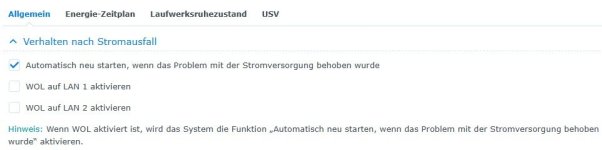

Hallo liebe Community,
ich habe bisher eine DS918+ mit den Firmwarestand 7.2.2 U5 mit einer USV APC Smart UPS 1000.
Jetzt neu dazu gekommen ist eine
DS225+ / 2GB RAM / 7.3.2 / SHR1 (2x WD RED Pro 6TB)
USV APC BX750MI
Meine DS918+ wird bei Stromausfall nach 15 Minuten heruntergefahren. Dabei gehen alle LEDs aus & danach erfolgt die Abschaltung der USV. Bei der DS225+ ist das Verhalten etwas anders.
- die DS scheint Anwendungen zu schließen und das Volumen/den Speicherpool (vermutlich) auszuhängen
- die LEDs bleiben aber alle an und die USV wird dennoch ausgeschalten -> dann sind natürlich auch die LEDs der DS225+ aus
- Meldungen über nicht ordnungsgemäßes Abschalten stehen im Protokoll keine -> Warnungen gibt es ebenfalls keine -> also scheint erst einmal alles in Ordnung (hoffe ich)
- wenn die USV "reingeht" bekomme ich eine E-Mail mit 65 Minuten geschätzter Restlaufzeit -> nach 2 Minuten 61 Minuten Restlaufzeit (soweit noch okay), aber zum selben Zeitpunkt bekomme ich die Meldung "Akkustand niedrig" -> Wie kann das sein? Restlaufzeit ca. 61 Minuten und Akkustand niedrig???
- eingestellte Zeit nach Stromausfall sind 3 Minuten nach ca. 5 Minuten erfolgt die Abschaltung der USV und dann gehen auch erst die LEDs aus
- über PowerCute Serial Shutdown kann man keinen Schwellenwert für "Akku niedrig" einstellen
Frage 1: Mache ich hier was falsch?
Frage 2: Hat jemand von euch das auch beobachtet?
Frage 3: Ist das Verhalten, dass die LEDs an bleiben, bis die USV ausgeschalten wird, korrekt?
Frage 4: Kann ich im DSM die Angaben "Akku niedrig" korrigieren?
Ein Supportticket habe ich erst einmal eröffnet. Gleichzeitig entlade und lade ich mal die USV, damit hier ggf. eine Kalibirierung erfolgen kann.
Danke für eure Hilfe.

Ich würde mal die tatsächliche Laufzeit messen mit einem Testverbraucher, der ähnlich viel nimmt wie deine DS. Die APC-Software ist seit dem Serial Shutdown Gedöns nicht mehr so gut. "Früher" mit PowerChute Business Edition war das alles besser und umfangreicher einstellbar. Für die SMART UPS gibt es ja noch eine andere Software, wenn ich das richtig im Kopf habe. Die verweigert aber ihren Dienst bei den kleinen Modellen bzw. liefert falsche Werte.
Ansonsten ist das Verhalten korrekt. Meine DS fährt sich normal auch nicht runter, sondern hängt nur das Volume aus ("sicherer Modus" -> in den Einstellungen der Systemsteuerung in Bild 2 steht ja auch nix von Shutdown).
Und ja, die DSM Benachrichtigung solltest du deaktivieren können in der Systemsteuerung unter "Benachrichtigungen"
