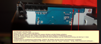

Verbieg nicht die Rückwand wie im Video zu sehen, sondern vorne wo die Entriegelung ist der HDD Einschübe, da sind 2 kleine "Nasen", die Platine über diese "heben" und dann die in die Rückwand "eingesteckten" Ports usw einfach "herausziehen". Die stecken nur 1-2mm in der Rückwand:
eigenes Bild, für alle frei Verfügbar
OHNE GEWALT! Die Platine ins Gehäuse "hineinlegen" und dann ausrichten und die Ports hinten an der Rückwand "einfädeln", die Platine rutscht dann fast von alleine ins Gehäuse und rastet bei den beiden Nasen im rot markierten Feld ein.
