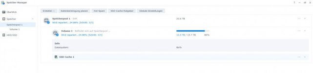

ich habe seit 2 Jahren (Nov. 2018) eine Synology DS918+ (DSM 7) mit 4x 6TB Seagate Ironwolf Pro bei mir am laufen, habe auch bis jetzt keinerlei Probleme damit gehabt.
Nun bin ich langsam am Ende der Kapazität angekommen und habe mir zur Erweiterung 4 neue Festplatten (Seagate Ironwolf Pro 14TB) zugelegt. Ich habe dann hinten mit HDD 4 angefangen die Festplatten zu tauschen und nach Synology Anleitung (https://kb.synology.com/de-de/DSM/help/DSM/StorageManager/storage_pool_expand_replace_disk?version=6) zu erweitern. Dabei wurde die Reparatur des Speicherpool 1 bei den HDD 4 und HDD 3 mit jeweils 2 Durchgängen (Schritt 1-2/2) in jeweils ca. 16 Stunden abgeschlossen.
Nun zu meinem Problem:
Der Austausch der 3. HDD (HDD 2) braucht zur Reparatur des Speicherpool 1 jetzt 3 Durchgänge (Schritt 1-3/3) und läuft nun schon seit über 24 Std. Ich hätte es ja noch verstanden wenn dies bei der letzten HDD (HDD 1) der Fall gewesen wäre, wegen Speicherplatz Erweiterung etc., aber bei der Vorletzten? Ich habe mir bereits die Finger wund gegoogelt, kann aber über die einzelnen Reparatur Durchgänge (Schritt) keinerlei Informationen finden. Auch Synology schweigt sich hier aus.
Kann mir evtl. jemand von Euch hier weiterhelfen oder weiß was hier falsch läuft bzw. falsch gelaufen ist oder hat hierzu irgendwelche Informationen?

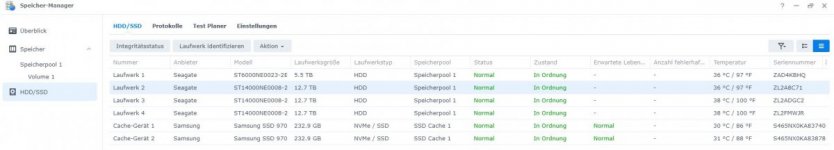

Moin xIExodusIx,
bewegt sich die Prozentanzeige denn noch?
bei diversen Upgrades hatte ich inzwischen mehrere solcher Situationen.
Irgend wann hab ich mich gar keine Gedanken mehr gemacht und das Gerät einfach machen lassen.
Manchmal dauerte es drei Tage, manchmal nur einen. Was da im inneren vorgeht, ist einem ja nicht wirklich klar.
An Deiner Stelle würde ich es weiter laufen lassen, denn abbrechen möchte man das wirklich nicht.
Grüße
Olli
Moin sharcy,
vielen Dank für Deine schnelle Antwort, ja die Prozentanzeige bewegt sich noch, aber extrem langsam halt, hat für etwa 25% jetzt ca. 12 Std. benötigt.
Solange sich da was tut, lasse ich die NAS auch weiterlaufen. Das Ganze hatte mich nur sehr verwirrt. Wie oben bereits geschrieben hätte ich das Verhalten bei der letzten HDD erwartet. Aber egal, ich lass sie einfach laufen, bleibt mir ja eh nicht viel anderes übrig.

Man bräuchte mal die Ausgabe von "cat /proc/mdstat"
Wenn du keinen Zugriff auf die SSH Konsole hast / machen willst einfach den Aufgabenplaner benutzen.
Dann modifiziert als benutzerdefinierte Aufgabe und "cat /proc/mdstat >> /volume1/GemeinsamerOrdner/mdstat.txt"
mit einem Ordner deiner Wahl.
Vermutlich hat er auf den ersten beiden 14TB ein 2*6TB RAID-1 angelegt und erweitert das gerade auf RAID-5 mit der dritten und wird das dann mit der vierten noch erweitern, so dass du am Ende 4*8 + 4*6 RAID-5 hast die zu einem Pool zusammengeschlossen sind.
Diese Automatismen sind nur ausgeschlossen, wenn man explizit RAID-X-Level gewählt anstatt SHR.
Ab der 2. Platte wird bei SHR nicht nur das RAID repariert, sondern auch erweitert. Bei der 2. Platte wird auf dem zusätzlichen Speicherplatz der beiden Platten ein RAID1 erstellt, was zwar relativ schnell geht, aber eben insgesamt länger dauert als nur die Reparatur. Bei der 3. wird aus dem RAID1 ein RAID5 und dazu müssen dann Daten umkopiert werden, was das Ganze sehr in die Länge zieht. Bei der 4. wird nur noch das zusätzliche RAID5 erweitert. Aber auch dabei müssen wieder Daten umkopiert werden. Im Endeffekt besteht dein SHR nach der Erweiterung aus 2 RAID5.
Bei RAID5 oder RAID6 statt SHR würde die Erweiterung wie von dir erwartet erst nach Tausch der 4. Platte stattfinden. Wäre insgesammt wohl auch schneller gewesen.
