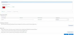

Damit ich die DS1812+ aufwecken kann, habe ich die DS1812+ auf Netzwerkanschluss 1 auf WOL gestellt.

WOL deaktiviert. Dann bleibt die DS1812+ andauern aus. Leider kann ich sie aber dann auch nicht mit der Fritz.Box starten!

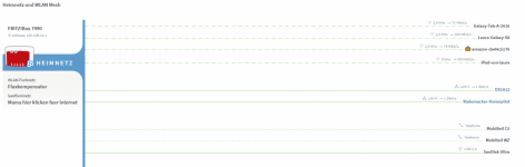

Die Fritzbox 7490 hat kein WOL für die DS1812+ konfiguriert. Siehe Hardcopy.
