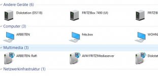

Hallo alle zusammen,

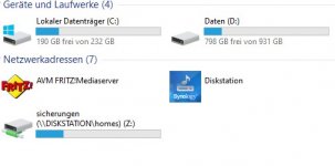

ich habe mir einen neuen PC mit der aktuellen Windows 10 Version eingerichtet. Leider findet der Explorer meine Diskstation unter "Netzwerk" nicht. Unter "Multimedia" und "andere Geräte" taucht sie auf. Wenn ich jetzt unter "Netzlaufwerk verbinden" und dort auf "durchsuchen" gehe, wird sie auch nicht gefunden. Wenn ich allerdings dort den Pfad per Hand eingebe, kann ich sehr wohl ein neues Netzlaufwerk erstellen und es wird auch gefunden.
Woran kann der Fehler liegen?
WS-Discovery nicht aktiviert
Systemsteuerung > Dateidienste. Und dann bissel suchen
Danke, genau das war es.
Was mich nur wundert, ich habe 2 neue identisch neu installierte Computer. Bei dem einen ging es schon vorher bei dem 2. erst nach dem aktivieren dieser Einstellung. Aber vielleicht sollte ich mir darüber keine Gedanken machen, jetzt geht es jedenfalls. :)
