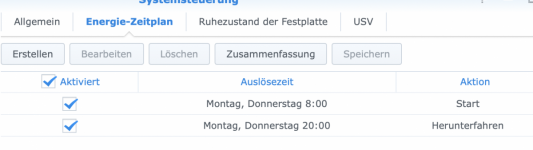

ich benutze eine DS214play als Standard NAS. Als zweite NAS habe ich die DS115j im Einsatz.
Zweimal in der Woche wird eine Datensicherung von der DS214play auf die DS115j gemacht.
Dazu soll dieDS215j nur an den Tagen starten, an dem die Datensicherung laufen soll.
Seit geraumer Zeit funktioniert das automatische starten und herunterfahren der DS115j nicht mehr. Ich hatte bereits die Aufgaben im Aufgabenplaner vollständig
gelöscht und wieder neu angelegt, allerdings ohne Erfolg.
Die DS214play fährt abends ordnungsgemäß herunter und startet morgens zur festgelegten Uhrzeit. Bei der ist alles OK.
Woran kann das liegen und was machreich falsch?
Über Hilfe wäre ich sehr dankbar.
Schöne Grüße Detlef

Ich habe die Batterie ausgetauscht und das Verhalten der NAS über mehrere Tag verfolgt.
Zuerst funktionierte es nicht aber nachdem ich die Aufgaben Ein-/Ausschalten gelöscht und wieder angelegt hatte funktionierte es.
Alles super und vielen Dank für die Hilfe!!!!!

Die Aufgaben Ein- und Ausschalten hatte ich mehrfach gelöscht und wieder angelegt denn ich hatte das Problem schon mal an meiner DS214play. Die DS fuhr auch nicht mehr hoch und herunter. Da reicht ein löschen und neu anlegen der Aufgaben. Das war ein Tipp aus dem Forum. Nun hatte es nicht funktioniert und darum hatte ich um Hilfe gebeten. Ich benötige demnächst noch einmal Hilfe denn ich möchte auf eine größere NAS wechselt. Ich denke so an eine 4 Platten NAS. Aber wenn es soweit ist melde ich mich noch einmal. Sorry aber ich habe nicht soviel Ahnung von der IT.
Nochmal meine Frage - Du hast eine DS115j mit Energie-Zeitplan??
Ja, Energie-Zeitplan ist eigestellt. Sie Startet nur an den Tagen wenn das Backup durchgeführt wird.
Und es ist mit Sicherheit auch eine DS115j und keine DS215j??
