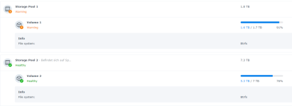

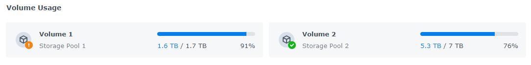

Ich habe eine 2TB und eine 8TB Festplatte verbaut in meiner DS216+
Soweit ich das sehe und auch weiß, ist das kein RAID Verbund -> Jede Festplatte in einem eigenen Storage Pool. Korrekt?
Der Hintergrund meiner Frage ist, wenn ich die 8TB in einem Proxmox System Einbaue und und die 8TB Partition mounten möchte, bekomme ich:
mount /dev/sdc3 /media/test I'll get: mount: /media/test: unknown filesystem type 'linux_raid_member'.
Das verwunderte mich, da das Volume2 in keinem RAID verbaut wurde noch mit diesem eins erstellt wurde. Proxmox sollte (Zwar expirmentell BTRFS können) Aber die Aussage zu dem Raid_member verwundert mich dann doch.
Speicher Pool Typ Basic verwendet den Partitionstyp Linux Raid, weil Du einen solchen Speicherpool mit einer zweiten Platte mindestens gleicher Größe in einen RAID-1 Speicher Pool konvertieren kannst.
