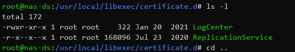

Ich glaube seit dem letzten Update vom DSM auf DSM 6.2.4-25556 Update 2, habe ich das Problem, dass für den Synology Drive Client (Win10 PC) das Zertifikat nicht automatisch durch das Skript nachgeladen wurde. Ich habe die im Skipt angezongen Ordner durchgeschaut und mir ist aufgefallen, dass unter:
reload=/usr/local/libexec/certificate.d/
nur LogCenter und ReplicationService ist, es fehlt aber SynologyDrive.
Unter SystemSteuerung -> Sicherheit -> Zertifikate ist alle korrekt gesetzt.
root@nas-ds:/usr/syno/etc/certificate/_archive# cat INFO
In der INFO Datei ist auch alles soweit korrekt aus meiner Sicht.
Könnt ihr mir auf die Sprünge helfen, warum unter:
/usr/local/libexec/certificate.d/ : SynologyDrive fehlt ?
Das Script funktioniert nicht mehr, weil es an den angegebenen Datei Pfaden keine "cert.pem" mehr finden kann.
