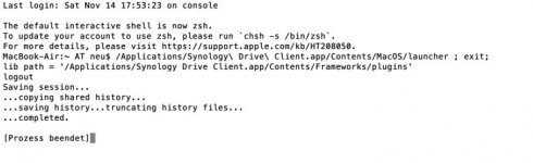

vielen Dank für Deinen Tipp. Leider klappt das bei mir nicht - der Launcher launcht leider nichts - weder wenn ich ihn manuell starte noch als Eintrag in den Anmeldeobjekten. Einzig ein Konsolen-Fenster mit angehängtem Inhalt öffnet sich...

genau das Konsolen-Fenster sehe ich auch. Wie ich jetzt nach ein paar Neustarts feststellen musste, reicht das Öffnen dieser Datei nicht immer aus, um Drive zu starten. Nachdem die Datei "Launcher" ausgeführt wurde, musste ich erneut das Programm Drive Client ganz normal im Programme Ordner anklicken, um es zu starten. Danach erscheint es korrekt in der Menüleiste und funktioniert wieder. Vielleicht hilft dir diese Reihenfolge auch. Nach der Installation von Big Sur hatte ich übrigens den Drive Client neu installiert.
