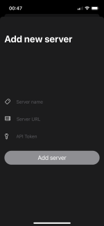

Ich habe diese App auf mein iPhone installiert.
https://apps.apple.com/de/app/scan4paperless/id1629964055
Scheint die Offizielle zu sein.
Nun muss ich dort die Daten vom Synology NAS eingeben. Was für Daten sind das? Quickconnect? Muss ich zusätzlich noch ein Port oder so freigeben?
Ich hab hier eine Anleitung gefunden. Da soll man noch WebDav oder so einrichten. Aber ich weiß nicht genau wozu und ob ich das machenmuss, oder es noch bessere Wege gibt. Oder muss ich nur eine andere App für mein Handy verwenden?
https://www.digitalisierung-mit-kop...-iphone-in-paperless-ngx-scannen-synology-nas
Über die nächsten Schritte würde ich mich freuen. Es wäre für mich eine immens Hilfe. =)

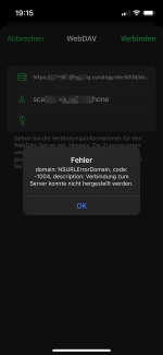

Darf ich euch fragen, warum das bei mir noch nicht geht?
Ich habe mich an diese Anleitung gehalten.
Am Ende, kann ich nicht auf mein NAS zugreifen. Ich habe Qucikconect und DDNS aktiviert.
Ich habe bereits emrhmals versucht, die Domain zu ändern. Was genau ist der Fehler? Muss ich im Router die Portweiterleitugn noch angeben?

Was die Verbindung angeht, redest du nur vom LAN? Warum kein VPN?
Persönlich würde ich DDNS vorziehen, wenn du eine FB hast, kannst du auch gleich MyFritz nutzen.

WOW, es ist mega geil Und sau schnell.
Kamera drauf halten. umblättern er schiebt selber. Auf Fertig Klicken und er wandelt um und lädt hoch. Das Programm erkennt es sofort und macht es selber da rein.
Im iPhone speichert man noch über WebDav in den Ordener Consume.
